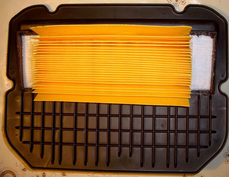

- Вырезать из десяточного фильтра нужный кусок и вклеить вместо штатного фильтрующего элемента в
таблетку. Я пошел по этому пути.
Предупреждение: как показала практика 3х месяцев эксплуатации, такое фильтр увеличивает потребление
топлива примерно на 1 литр на 100 км, и не дает мотику разогнаться больше 150 кмч. Зато на низах тяга
лучше чем с родным. Кстати, Димыч тоже себе родной фильтр поставил.

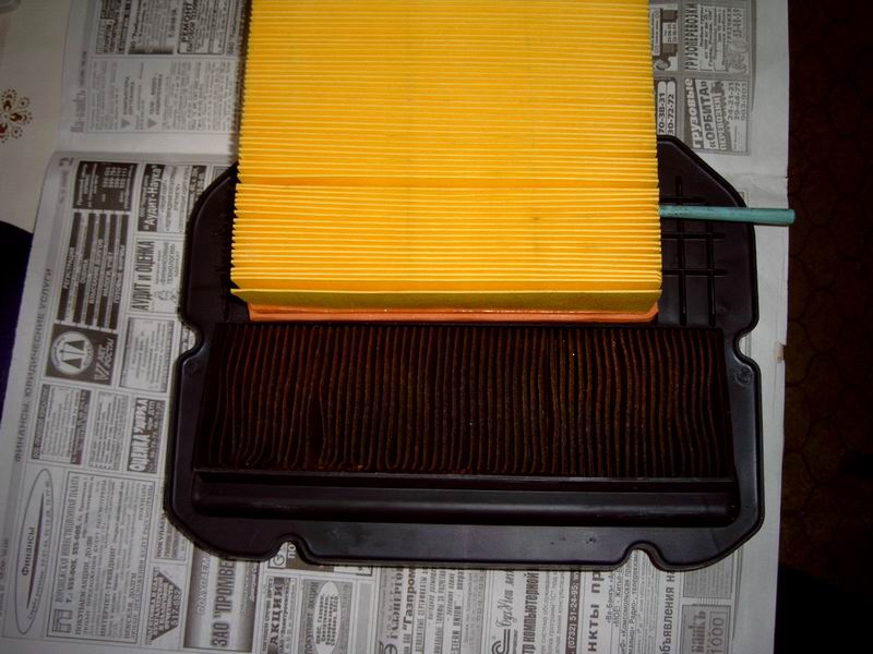

На авторынке купил фильтр от десятки. Называется Тосол-Синтез, сторговал за 65 рублей. Чистый такой,
в пакетике запаян.
Прикинул общую площадь штатного фильтрующего элемента. Оказалось
77 мм. (ширина) * 1800 мм. (длина) = 138600 кв. мм. Затем посчитал площадь купленного
фильтрующего элемента: 67 (пластин) * 114 мм. (каждая) * 200 мм (ширина) = 3055200. Т.е. общая площадь
десяточного фильтра в 22 раза больше, чем сибишного.
Поэтому, решил использовать часть фильтра. И такую, чтобы ее длина равнялась ширине сибишного элемента.
Так проще вклеить будет.

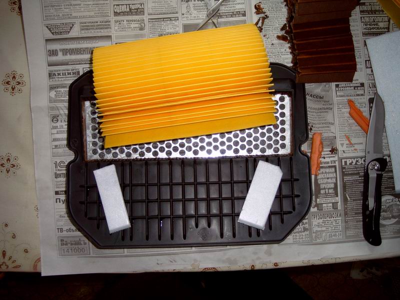

Вырезал сибишный фильтрующий элемент и выкинул. Вместо него отрезал от десяточного кусок в 24 пластины.
Чтобы по бокам закрыть дырки, из пенопласта (потолочная плитка, оставшаяся с ремонта) вырезал
две проставки.
Затем все вклеил клеем NACET-S, предназначенным для потолочной плитки. Он водостойкий и морозостойкий.
Надеюсь, что пары бензина его не растворят :). Вообще, лучше бы силиконовым герметиком, но под рукой
не оказалось. Предупреждение: пенопласт разъел бензин. Пришлось полить герметиком. Лучше вместо пенопласта
использовать картон и обмазать его герметиком.
Вот, что получилось:
