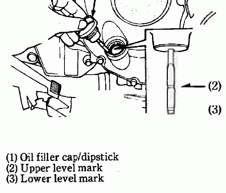

Вот и все. Теперь все всем понятно :). У меня были сомнения -- между какими рисками должен быть уровень.
Этот рисунок убивает все сомнения:
