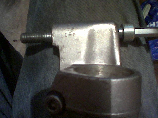

Он делает из сибихи стрит и меняет клипоны на более низкие. Но он меня предупредил,
что в одном клипоне "лишний болт". Я его попросил показать что это за болт. Вот
фотографии. Дивитесь, товарищи: бюджетный вариант номер 1 ремонта сломаных клипонов!

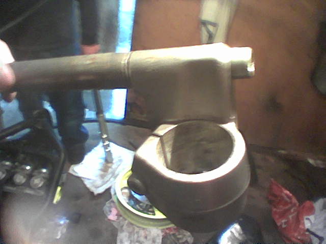

К сожалению, мои клипоны были не только сломаны, но и ручки сильно загнуты. Поэтому я заказал
токарю сделать "как было". Токарь выточил болванки с резьбой на 10, чтобы вкрутить в хомуты.
Но для большей прочности он сделал сначала 12 без резьбы, а потом дальше, в глубине, резьбу на 10.
Получилось тяжеловато, но зато грузики на руль уже не так сильно нужны :)))
