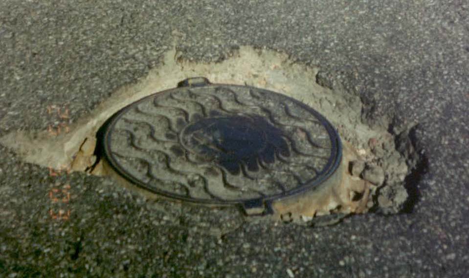

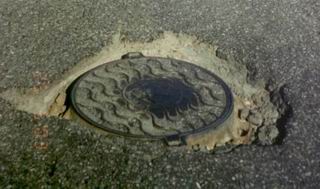

25 мая прошлого года, входя на скорости в очередной поворот, я успешно измерил глубину ямы от выдранного из асфальта колодца. Результат - 22 сантиметра, 60 метров полёта по асфальту, фраза гайца: "мой дед такой х:ёй танки в 41-ом останавливал" и прейскурант цен на боковые крышки двигателя с датчиками навели меня на мысль о такой прелести, как дуги.

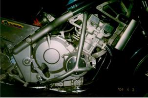

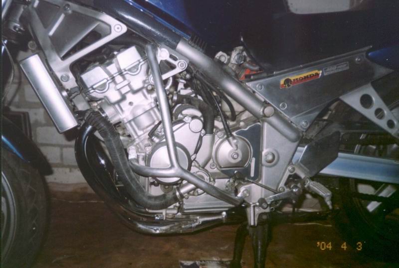

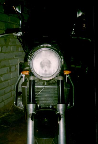

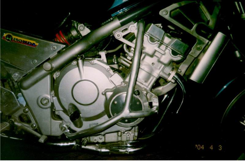

Нарыл на рынке трубу. Нагрузил знакомого токаря креплениями и болтом на 300мм из хорошей стали, что заставило его озадаченно чесать череп. Забегая вперёд, отмечу - с поставленной задачей Саня справился блестяще. Отдельное спасибо. Дальше самое интересное: при непосредственном участии Павлина (Паши) труба была зверски изувечена, расчленена на части и погнута, как Бог черепаху.
По информации НИИ "Металлов и сплавов", при нагреве металл теряет углероды, что приводит к потере жесткости. Исходя из этого, трубы старались гнуть на механическом трубогибе без нагрева, хотя пришлось прибегнуть к помощи паяльной лампы. При нагреве газом металл нагревается сильнее, но изгиб получается более точным. При нагреве лампой нагреваемая площадь больше, что усложняет процесс достижения симметричности дуг. Из-за этого даже пришлось одну трубу переделывать.
При подгонке креплений, которые естественно не подгонялись, промок под милым весенним дождиком чуть было не послал всё не хер. Но моя девушка (истинная боевая подруга байкера), узнав сию светлую весть, с ходу настучала мне по башке: "БРОСАТЬ НА ПОЛ ПУТИ НЕЛЬЗЯ." Потом про себя поблагодарил её за промывание мозгов и патриотический настрой в великом деле уродования этой упрямой железяки.
Мустафа, чурка сын чурки, оказался путёвым и нежадным сварщиком. С ним насмерть приварили крепления. Дальше - по накатанному - шлифовка, шпаклёвка, грунт, хорошая краска (глохни, жаба). Сверху на всякий случай покрыл прозрачным антигравием. Кстати, всякий случай ненароком уже нагрянул. Сраный таксист, чтоб ему, гаду, год только чириков подбрасывать, уснул на парковке, и его драная лохань покатилась, просто сбив мою ХОНДОЧКУ!!!!!!! Одна дуга отделалась царапиной - удар об асфальт. Других повреждений я не нашёл. Это и спасло сраную жизнь грешного бомбилы, ибо к нему уже подошли человек 12 наших хлопцев, промыли мозги, оторвали зеркало и с богом отпустили. Отсыпаться.
Что в итоге. Считая пиво, сигареты, стоимость трубы и кур-гриль сварщику затраты составили 30 американских денег (со всеми натягами). Что получилось - видите сами. Их задача - принять первый удар. И по моему, они с ней справятся. ТЬФУ-ТЬФУ, чтобы не пришлось.
