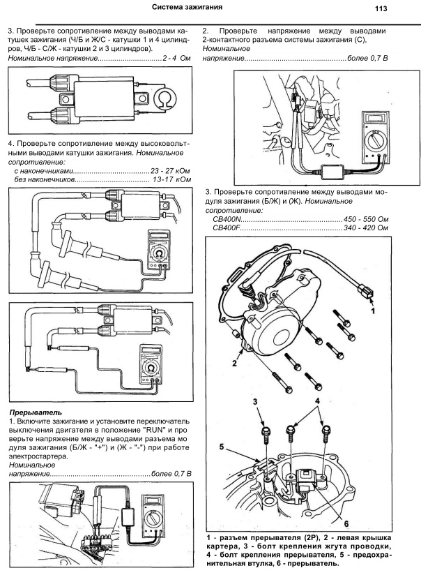

в общем снова я приобрел сибишку(СВ1)...простояла она с июня на штрафке, вот я ее неделю назад забрал! начал заводить, отогрел, крутит хорошо! но вот проблема, искра как то сама по себе, на всех свечах(свечи новые)...то есть крутишь она может бить нормально, может не бить, может через раз. причем всегда по разному...
И еще как проверить датчик что под левой крышкой, а то она удареная видно была?

Вот что по книжке. Сам так проверял после смены прерывателя.
http://www.extralan.ru/wordpress/wp-content/uploads/2012/02/prov_sist_zag.jpg

сделал как по книжке во втором посте:
1-напряжение не поднялось больше 0,6 сколько не пробовал! причем пока крутишь горит ноль, отпускаешь кнопку показывает напряжение
2-я так и не понял что это за фишка...
3-сопротивление 411ом

1. В каком режиме мерилось напряжение? АС€ DC?
2. C толкача заводится?
Для всех.: Если увеличить зазор датчика за счет более толстой прокладки, исправит ли это проблему низкого напряжения с датчика?

В режиме DC!
не пробовал, на улице снег, колесо не цепляется!
Jonny Quest написал:
http://www.extralan.ru/wordpress/wp-con … st_zag.jpg
и все таки что за фишка во втором пункте?
