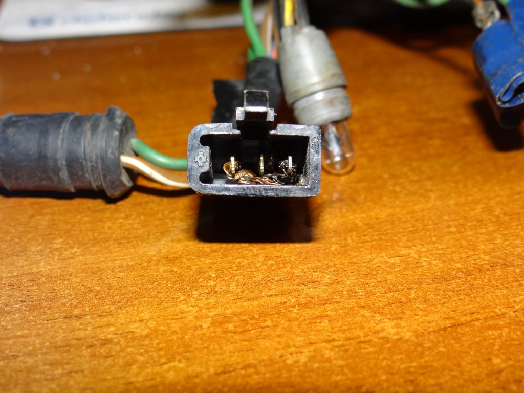

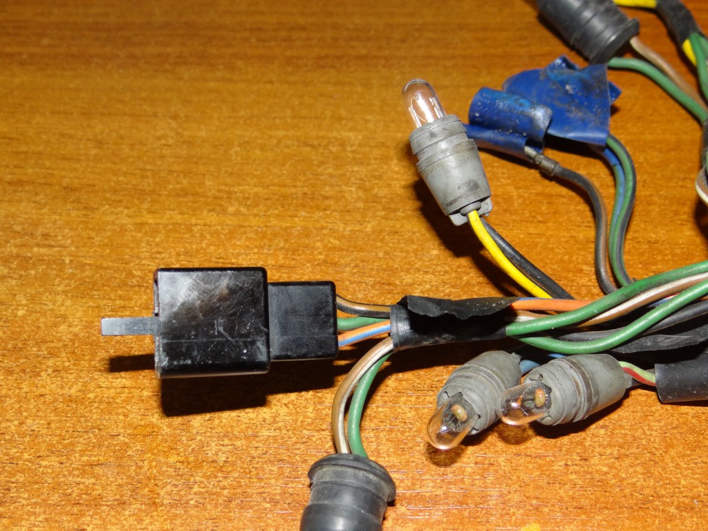

5. В проводке приборки обнаружил в одном разъёме замкнутые проволокой контакты:
http://www.extralan.ru/wordpress/wp-content/uploads/2011/11/DSC01215-1024x768.jpg
http://www.extralan.ru/wordpress/wp-content/uploads/2011/11/DSC01219-1024x768.jpg
Прошу подсказать что это за разъём и для чего замкнуты были контакты?

Ограничитель отключили (без приборки, если не замкнуть эти провода больше 7 тыс оборотов мотор не выдает).

5. Судя по всему проводка приборки, замкнуты провода ограничителя (могу ошибаться).

Спасибо за ответы! Да, проводка приборки, забыл указать. И это означает что прошлый владелец катался без приборки? Раз замкнуто было, а приборку просто в придачу отдали.

Выкинь данную колхозную перемычку.

Если выкинуть, то остаётся вопрос в работоспособности приборки, если данный разъём к ней подключить. Интересно что вообще за разъём это.

если приборка не битая, то, скорее всего, нормально будет работать, в противном случае сработает ограничитель, но на запуск двигателя это никак не повлияет.

Тебе же сказали - ограничитель скорости. Выкинь проволоку и нормально подключи разъем.
