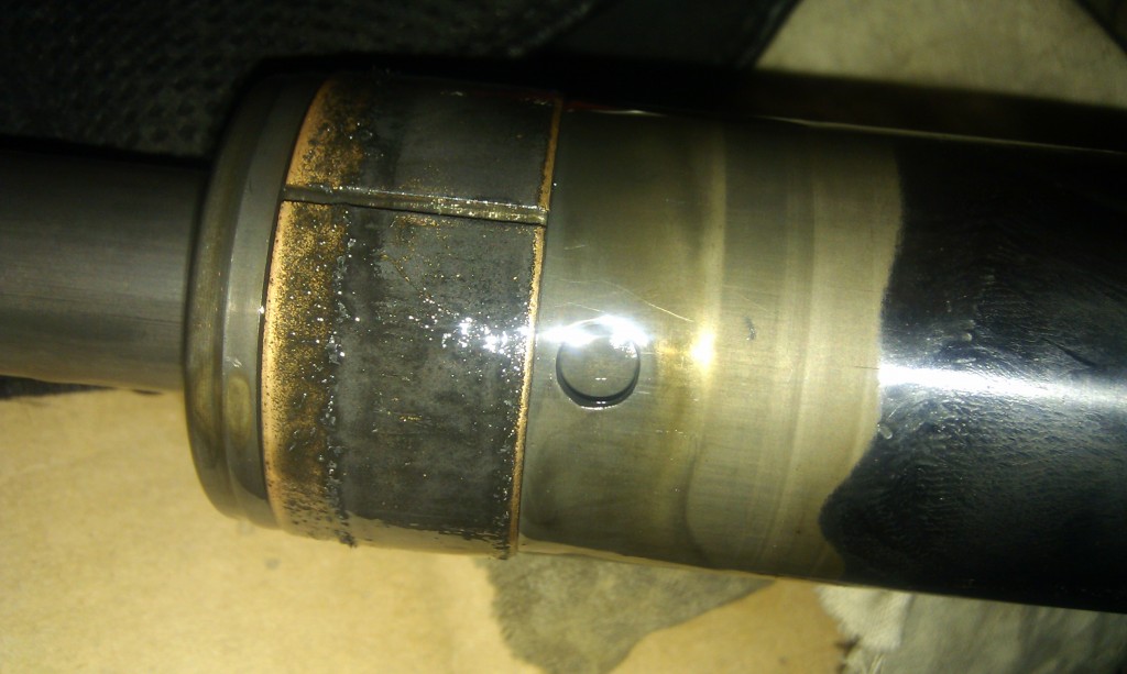

Всем привет!
Мотоцикл Honda CB-1, 1991 г.в. Пробег 45 тыс.км.
Из-за появления масла на перьях вилки, решил поменять сальники, пыльники и за одно проинспектировать направляющие.
Когда открутил нижние болты, крепящие стакан к внутренностям пера, увидел некоторое количество вязкой жижи, не очень похожей на вилочное масло.
После разъединения пера и стакана, на обоих перьях я увидел следующую картину с направляющими (изображено ниже на фото).
Никогда такого состояния направляющих не видел, максимум равномерно стёртый "серый слой", поэтому вопрос - что могло привести к такому износу направляющих?
Перья ровные, без коррозии на рабочей поверхности. Стаканы на внутренней поверхности видимой выработки не имеют. Пыльники выглядят как новые, не дубовые, без трещин.
Последний раз сальники и масло меняли в Воронежском сервисе, 3 года и 1500 км назад, уверив что с направляющими всё в порядке.

У меня на сибихе к 43 тыкм картина такая же была. Масло в вилке у меня за 2 года в отстой превращалось, а ссаться начинало после попадосов в ямы.

каюк направляйкам-меняй нах.

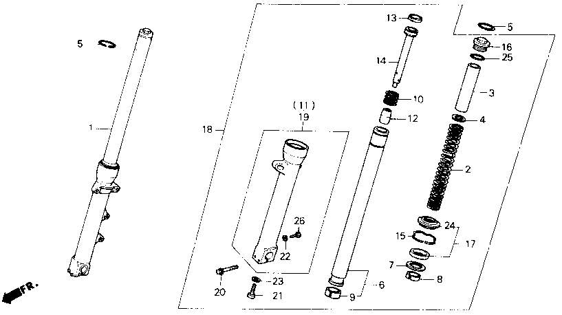

Выяснил вероятного виновника событий - умельцы посадили на обильный слой герметика/клея деталь номер 12 (ниже на рисунке) к стакану вилки! Из за чего ошмётки болтались вместе с маслом и превратились в густую жижу (которая первоначально была замечена), а кое что и осело твёрдым бортиком на направляющих + крупные ошмётки были обнаружены в самих стаканах. Данную деталь отделить от стакана у меня не получилось... Очень крепко сидит, растворителя чтоли залить и оставить на ночь?
Но это ещё не всё, ни в одном из перьев нет детали номер 4. Она же там должна быть не зависимо от модельного года? Вилка родная сибивановская, напомню что сибиван 91 г.в.

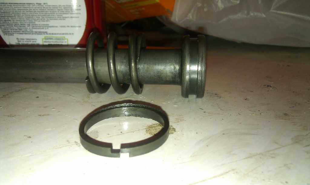

И это ещё не всё smile В одном из перьев была неверно поставлена длинная пружина, в следствии чего съело пластмассовое колечко под номером 13.
http://www.extralan.ru/wordpress/wp-content/uploads/2013/03/cb-1_fork.png
Съеденное колечко:
http://www.extralan.ru/wordpress/wp-content/uploads/2013/03/IMG_31-03-2013_192441-1024x613.jpg

стаканчик 12 пусть и сидит - пофиг.
направляющие были изуродованы при предыдущей разборке. да, они почти мертвы
как может съесть уплотнение поршня гидросистемы неверно установленной пружиной? как это вообще взаимосвязано?

Да, может я зря утвердительно написал про съедание, но пружина установленная не той стороной не садится в посадочное место поршня, поэтому могла криво встать и налегать больше на один бок. Нет?

а она и не должна внутрь поршня вставать.

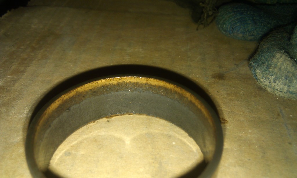

блин, выручайте, я так и не могу понять, как определить в каком состоянии направляющие.
http://s47.radikal.ru/i117/1304/cd/59cf30808297.jpg
http://s019.radikal.ru/i600/1304/e4/147bf1a8345a.jpg
http://i053.radikal.ru/1304/d4/f88c1ecf7565.jpg
Извиняйте за фотки, под рукой был только телефон

Вельский, можно фото более высокого качества?

да там и так видно,что направляйки не однородного цвета-сдохли они короче.

Всем спасибо, меняю все
