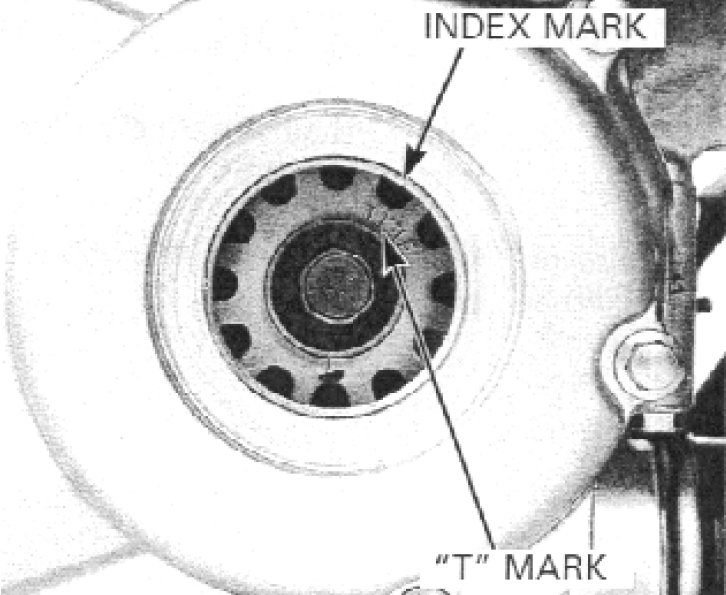

Помогите правильно выставить метки Ex, In и T - CBR600F4i
Всем привет! Надеюсь на ваши советы smile
Поменял (всё оригинал):
1. Цепь ГРМ;
2. Звёзды распредвалов;
3. Звезду ГРМ на коленвале.
Начал сегодня собирать (долго ждал регулировочные шайбы), и вот тут я встрял, не могу выставить как написано в мануале метки Ex, In и T. На звезде зажигания есть куча меток слева направо T i и ещё какие то "иероглифы" (кстати буду рад, если кто нибудь пояснит значения всех остальных меток). Раньше у меня при совмещении Ex и In на распредвалах, треугольничек крышки сцепления был чуть чуть после метки Т, можно даже сказать между T и i (то есть правее метки Т). Сейчас не могу совместить... Либо на миллиметра 3 до метки T, либо уже немного после метки i. В мануале не поймёшь что нарисовано, но судя по данным картинкам, они указывают не на метку Т а, на i...
Как поступить, скажите, пожалуйста, ведь если выставить до метки Т, то цепь будет растягиваться и всё дальше уходить от Т против часовой стрелки, получается нужно ставить чуть дальше i ?

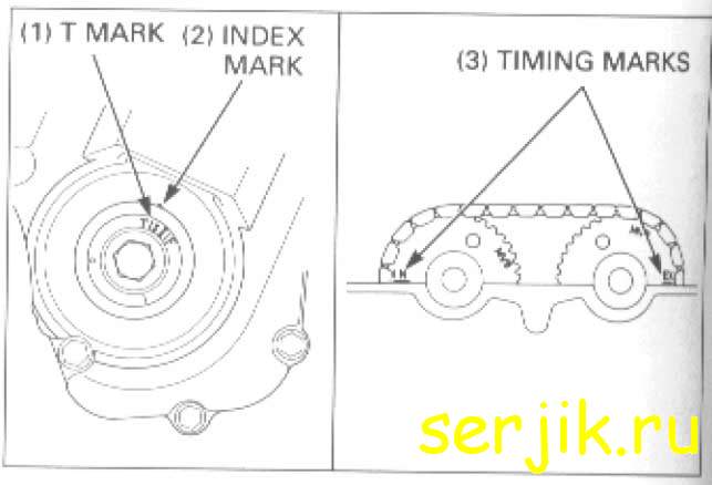

#2 17.09.2013 23:33:47
Женёк
VTR-1000F
Мотоцикл(ы): CB-1 -> VTR1000F
Откуда: МО, Люберцы
Зарегистрирован: 12.03.2007
Сообщений: 1567
Re: Помогите правильно выставить метки Ex, In и T - CBR600F4i
Это не i, (это просто черта) а именно метка по ней и ставь. Т это просто подписана черта. А черта с обозначением F это зажигание, она всегда перед ВМТ идёт.

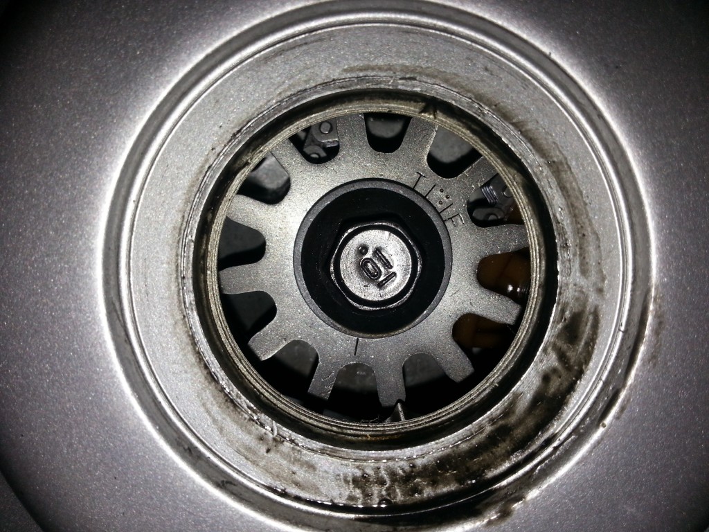

#5 18.09.2013 12:21:55
Jonny Quest
Мотоцикл(ы): Honda CBR600F4i
Откуда: Воронеж, центр
Зарегистрирован: 29.09.2011
Сообщений: 555
Вот что имеется на текущий момент (вечером попробую на зуб в нужную сторону сместить). Поясните, пожалуйста, а что это за точки между Т и F?
http://www.extralan.ru/wordpress/wp-content/uploads/2013/09/20130918_102550-1024x768.jpg
Отредактированно Jonny Quest (18.09.2013 12:24:58)
#6 18.09.2013 13:10:34
Женёк
VTR-1000F
Откуда: МО, Люберцы
Сообщений: 1567
Да ничего они не значат, просто наверное обозначили зону от зажигания до ВМТ.
CB-1 -> VTR1000F

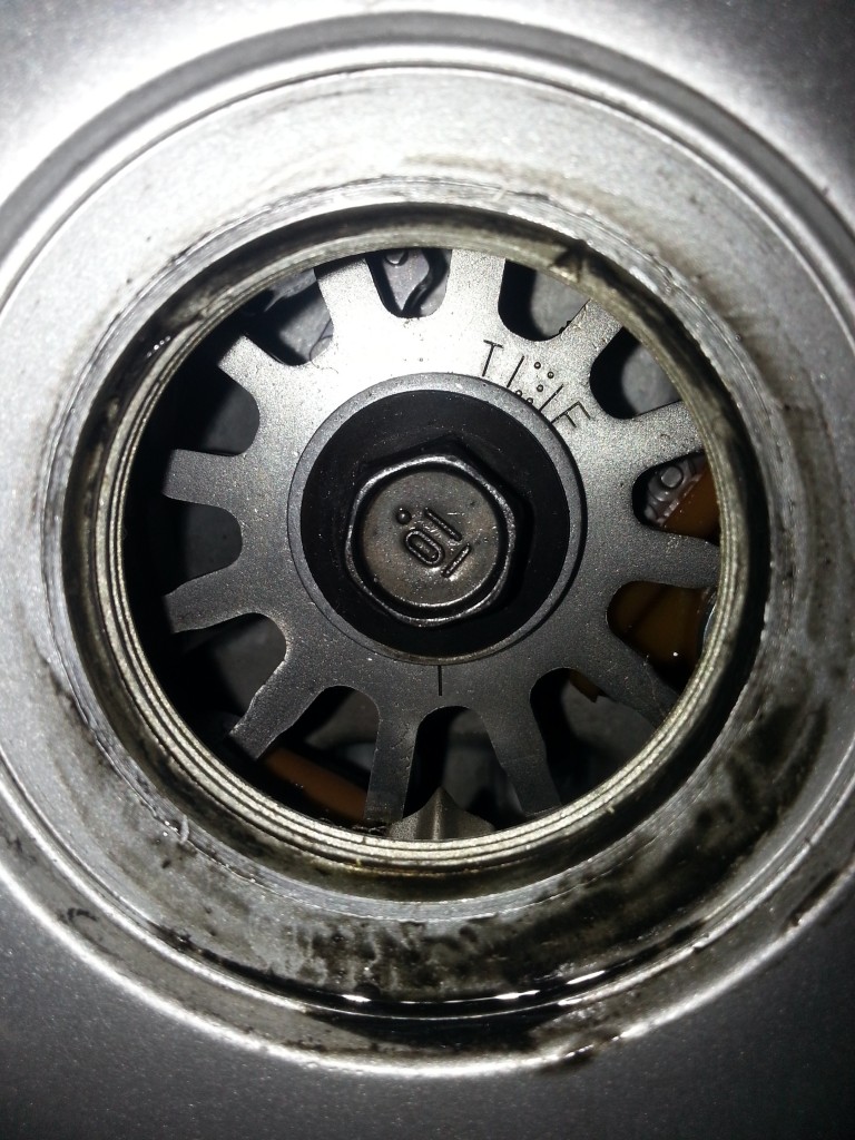

#7 18.09.2013 20:30:24
Jonny Quest
Сообщений: 555
Ура! Получилось. При чём только когда распредвалы поставил, крышку поставил, натяжитель выпустил, метка был ближе к точкам, стоило сделать 2 оборота коленвала, как метка совпала с чертой T. Ещё раз спасибо за подсказку и разъяснения!
http://www.extralan.ru/wordpress/wp-content/uploads/2013/09/20130918_152945-e1379521811166-768x1024.jpg
Отредактированно Jonny Quest (18.09.2013 20:32:54)
