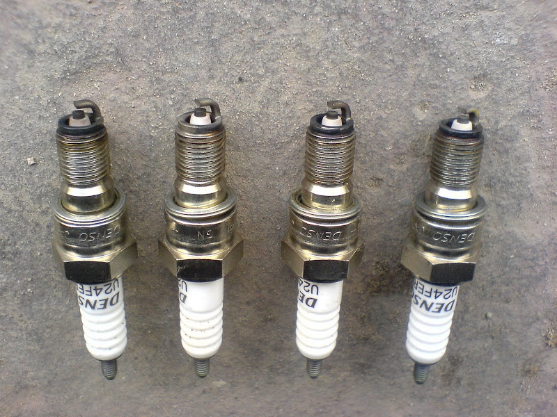

Такими свечи стали после 600 км, и опять появился пердеж особенно в начале набора оборотов. Но заводится хорошо.
https://lh6.googleusercontent.com/-2R48ygaZYk4/TlOD_qKAPNI/AAAAAAAAAPI/x4TyFoLEWhA/s800/DSC01731.JPG

А воздухан у тебя родной? Свежий?  Мож заливает просто?

А че с ними? Чет я ни чего криминального в них не вижу.

AM02RUS написал:
Крайняя правая, абсолютно белая и боковой электрод позеленел. Правда я крутил двиг по трассе 500км.
Воздушный фильтр не свежий sad
