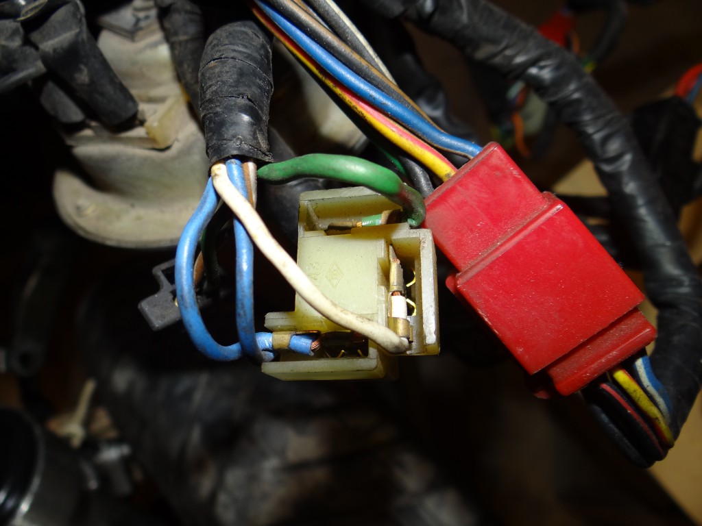

Собственно фото. Может что не так сколхожено. (почему то два синих провода, так надо? один кнопка дальнего, другой для сигнала дальним?)

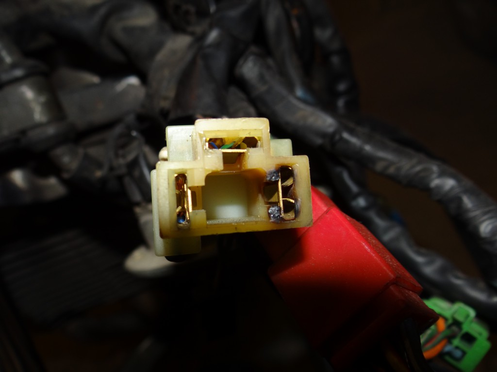

Разъём куда вставляется лампочка (по-моему тоже сколхоженый):

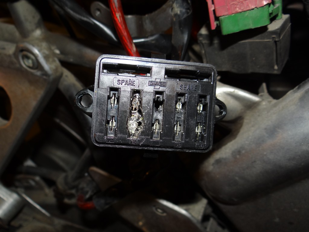

Блок предохранителей, там что-то всё паяно перепаяно на месте предохранителя света:
Разъем лампы похож на штатный. Ни какого колхозного ксенона на мотике не стояло? Ярко-красный провод на одном из фото - однозначно нештатный.
У тя где-то коротыш в проводке. Прежний "криворучка" видать запарился менять преды, и вместо поиска коротыша запихал туды "гвоздь", который там все и поплавил.
Поиск коротыша - занятие трудное и муторное. Не исключено, что придется расплетать жгут. Хотя расплетание жгута, визуальный осмотр проводке 20-летнего мотика не помешает.
Не не не, красный провод случайно попался, он от аккума, блок предохранителей девственный по припайкам. Спасибо за ответ!
Ксенона не было, зато лампочка в фаре стояла на 90 ватт.

Меняй корпус блока предохранителей, если они есть на разборках. Только без соплей. Вытаскиваешь пины из своего черного корпуса и втыкаешь в новый.
Спасибо за советы. Пин почистил и переткнул в место посерёдке, всё замечательно встало, поставил предохранитель на 10 ампер, поставил лампочку 55w, и вуоля всё заработало, ну почти всё - ближний горит, дальним мигает, а вот дальний на постоянку сучка не включается. Видимо придётся разбирать левый пульт, смотреть что там не контачит.
