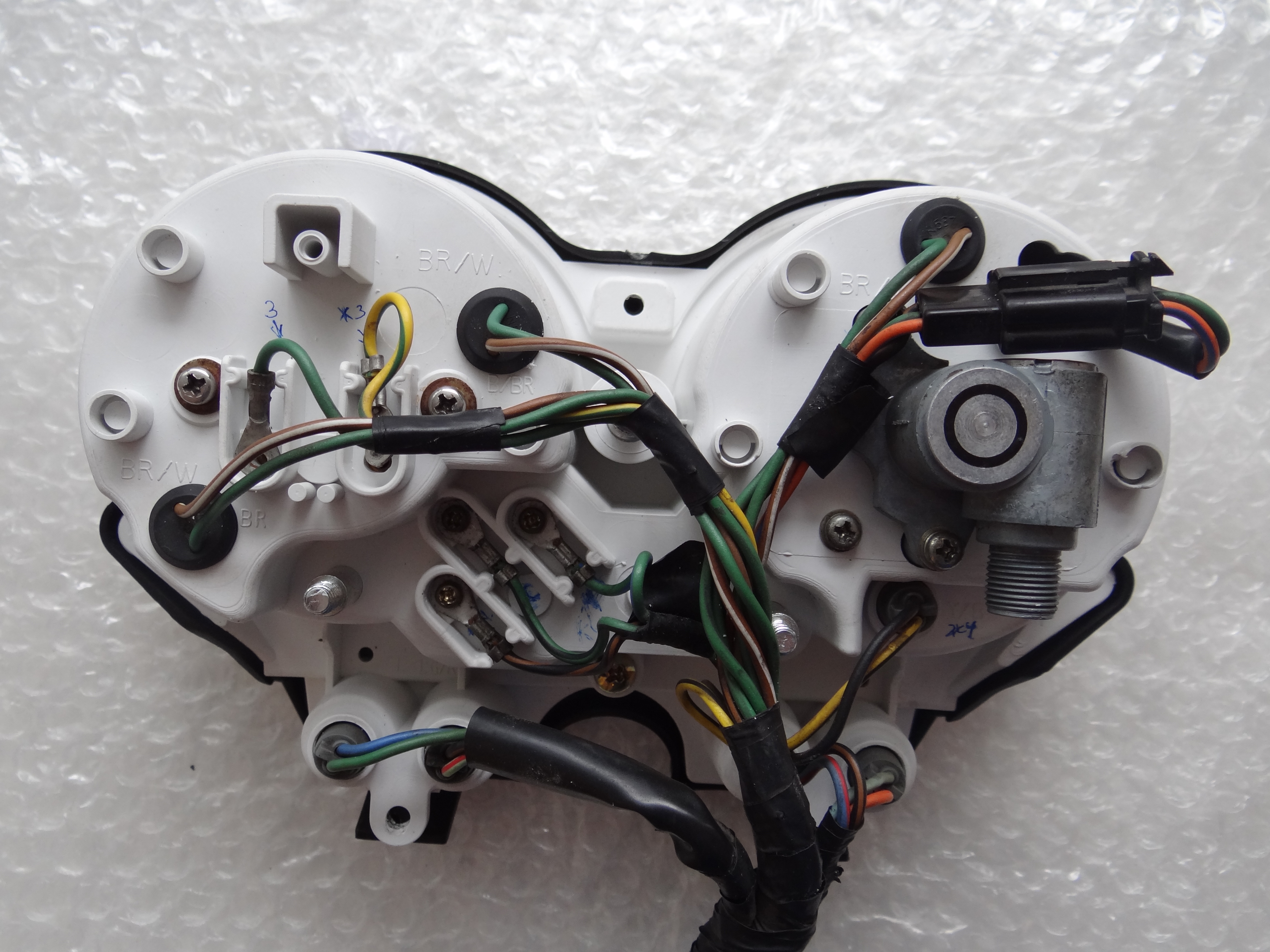

Посмотрите здесь. http://cb-1.ru/forum/viewtopic.php?id=10727&p=3
тут оригинальная приборка а у меня китайщина.
С китаем дел не имел. Если там таких проводов нет то нужно найти их в пучках которые идут к приборке в том месте где где соединение (штекера). http://www.extralan.ru/wordpress/wp-con … C01414.jpg Если не прав поправьте.
у меня китайская стояла-нету ограничителя там в природе
