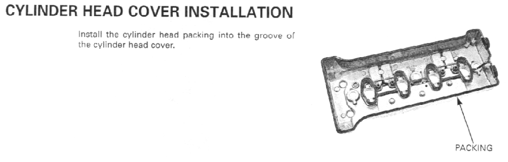

Всем привет! Решил на F4i поменять резиновую прокладку крышки ГБЦ, начал снимать старую, и видно что она была посажена на тонкий слой чего то, или это просто отложения... Скажите, пожалуйста, нужно ли использовать клей или герметик при установке новой прокладки? В мануале ответ найти не смог... Там только вот такой кусочек, гласящий:
Дословно: установить прокладку в паз крышки головки блока цилиндров

Когда я ставил, я ооочень аккуратно прихватил в нескольких местах герметиком, без него было трудно, особенно около отверстий в середине. А так вообще то ничего там не надо кроме самой прокладки.
Повторюсь, мизерное количество герметика заюзал только для того чтоб было удобней на место посадить, а не потому что так надо.

Спасибо, мужики! Да я не уверен что это был клей или герметик, ничего тянущегося при отслоении прокладки я не увидел, только небольшой коричневый налёт на самой прокладке, и иногда её трудно было отдирать пальцами. Для начала попробую просто прокладку в пазы установить и оценить то, как она держится, если что "капну" герметиком в проблемных местах. Правильно?

Кохан, ты перечитай еще раз что я написал) Я не претендую на 100% достоверность, но когда я разбирал движок. Куски прокладки, которые находятся у свечных отверстий - они не держатся нифига так просто. И когда ставишь крышку - они съезжают. И пальцами через свечные отверстия очень трудно поправить, а бывает вообще не получается. Поэтому использовал небольшое количество термостойкого герметика, чтоб они были на месте и ставить было без проблем. Так и поставил без проблем и с сибихой в этом плане было все збс без проблем.

резинку крышки можно совершенно спокойно клеить на герметик-прокладку. его задача не более чем удержать резинку на месте до момента установки на место. так же вполне прокатит это сделать клеем типа 88 или подобным.
Герметиком всё же пришлось поставить точки на углах и огибающих частях свечных колодцев, после чего поставить крышку труда не составило.
