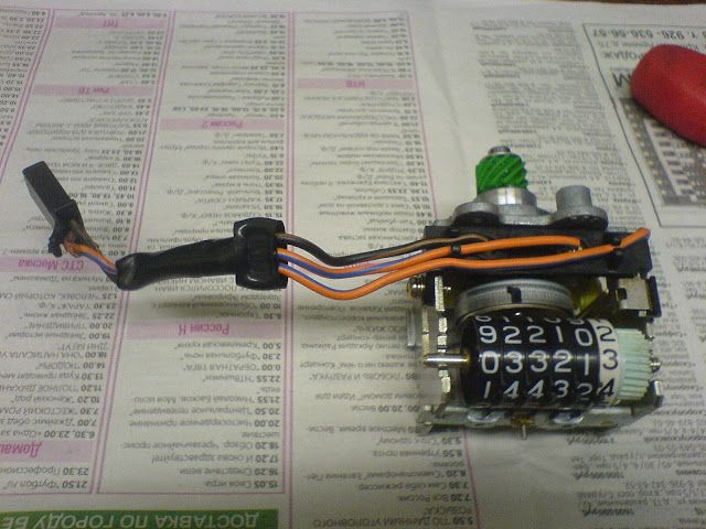

Фото номер РАЗ , выкрутил, достал из стакана. Уже видно что схем нету никаких.
Обратите внимание. Оранжево-синий провод раздваивается.

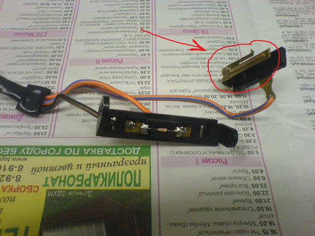

Фото ДВА. Открутили, смотрим что внутри. Видно что что-то впаяно между черно-коричневым и одним из сине-оранжевых проводов.Обратите внимание на форму контакта (обвел красным). Это интересно.
https://lh6.googleusercontent.com/-npGfJOSjzjI/TrJiPCzPytI/AAAAAAAAABo/I2qILCuTloY/s640/DSC00520.JPG

Фото ТРИ демонстрирует положение элементов в режиме "тошним понемножку". Для наглядности обвел необходимые детали. Зеленым обведен круг с контактным выступом, он закреплен на оси спидометра и крутится вместе со стрелкой
https://lh3.googleusercontent.com/-5p7i2-oRH9Y/TrJiPLY0IPI/AAAAAAAAABs/lcKhivTW-GQ/s640/DSC005221.jpg
Фото ЧЕТЫРЕ , на мой взгляд самое интересное, демонстрирует положение элементов в режиме "открутил по полной", или по китайской шкале спидометра "за 200"  smile
Диск (обведен зеленым) и контакт (обведен красным) замкнуты. По электрической сути (раз уж мы разобрались, что зеленый провод массы крепится к корпусу спидометра) получается что сине-оранжевый замкнули на массу.
Стоит уделить внимание части оси одометра , которую я обвел синим. Она в сечении представляет собой треугольник и именно с этой частью соприкасается нижняя планка контакта (на фото ДВА видно о чем я). Так вот получается , что пока ось одометра не повернет эту "бабышку" углом контакт не замкнется, т.е. японские инженеры дают нам насладиться максималкой, но не долго, метров 300 наверное smile  потом срабатывает ограничитель, потом контакт снова размыкается и  мы набираем обороты, потом снова... и так пока пилоту не надоест это волнообразное ускорение/торможение smile
https://lh4.googleusercontent.com/-AxNiwb5E01k/TrJrWcrIGYI/AAAAAAAAAB8/NiFFWMPusec/s640/DSC005231.jpg
Зачем я все это ? Да сам не знаю. Просто к разговору о конструкции ограничителя.
Какой напрашивается вывод? В моем варианте исполнения ограничитель отключается просто обрезанием "массы" с корпуса спидометра.  А я наоборот прикрутил его и доволен   , гы гы smile
Я закончил.
Критика приветствуется.
