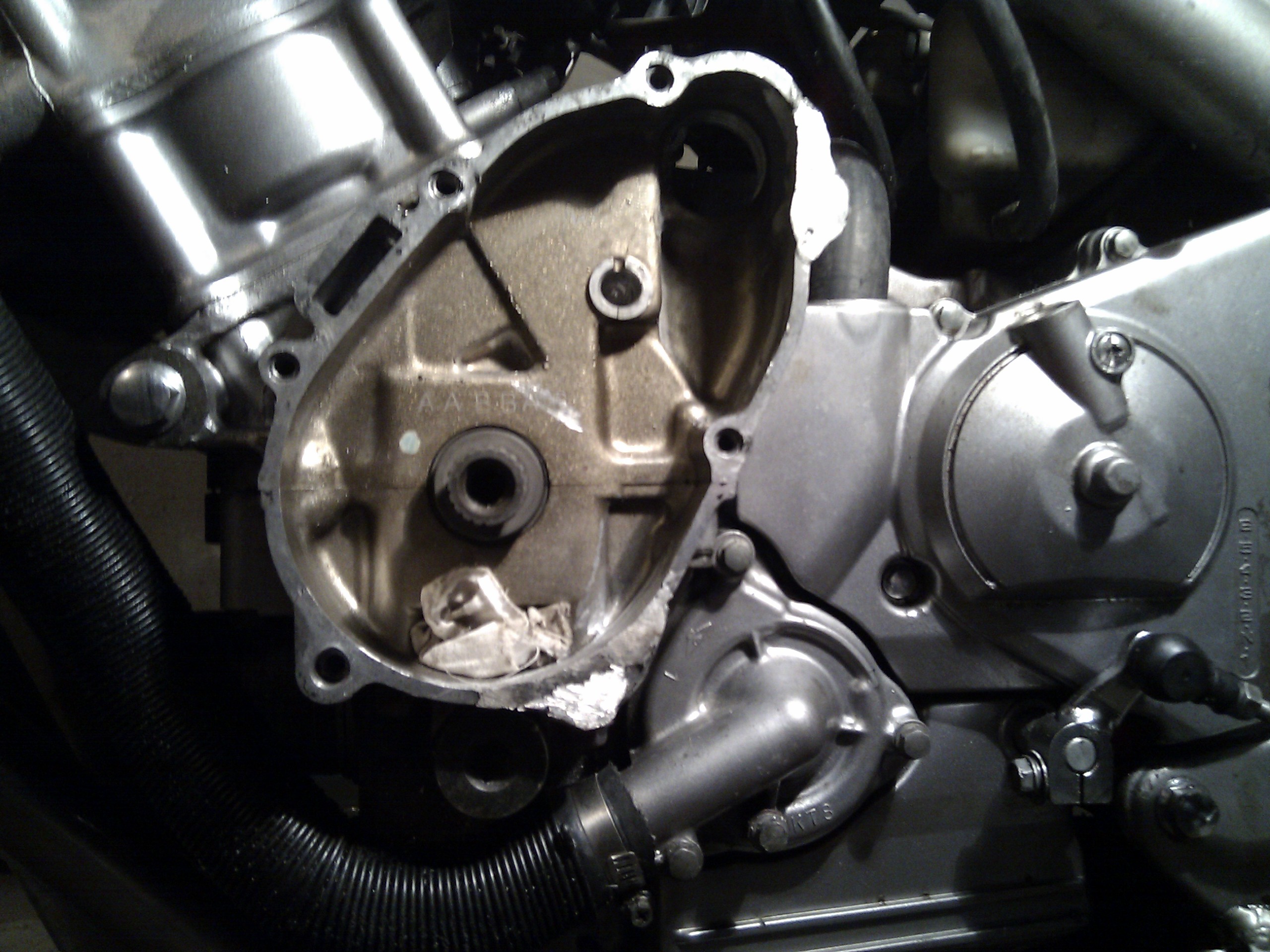

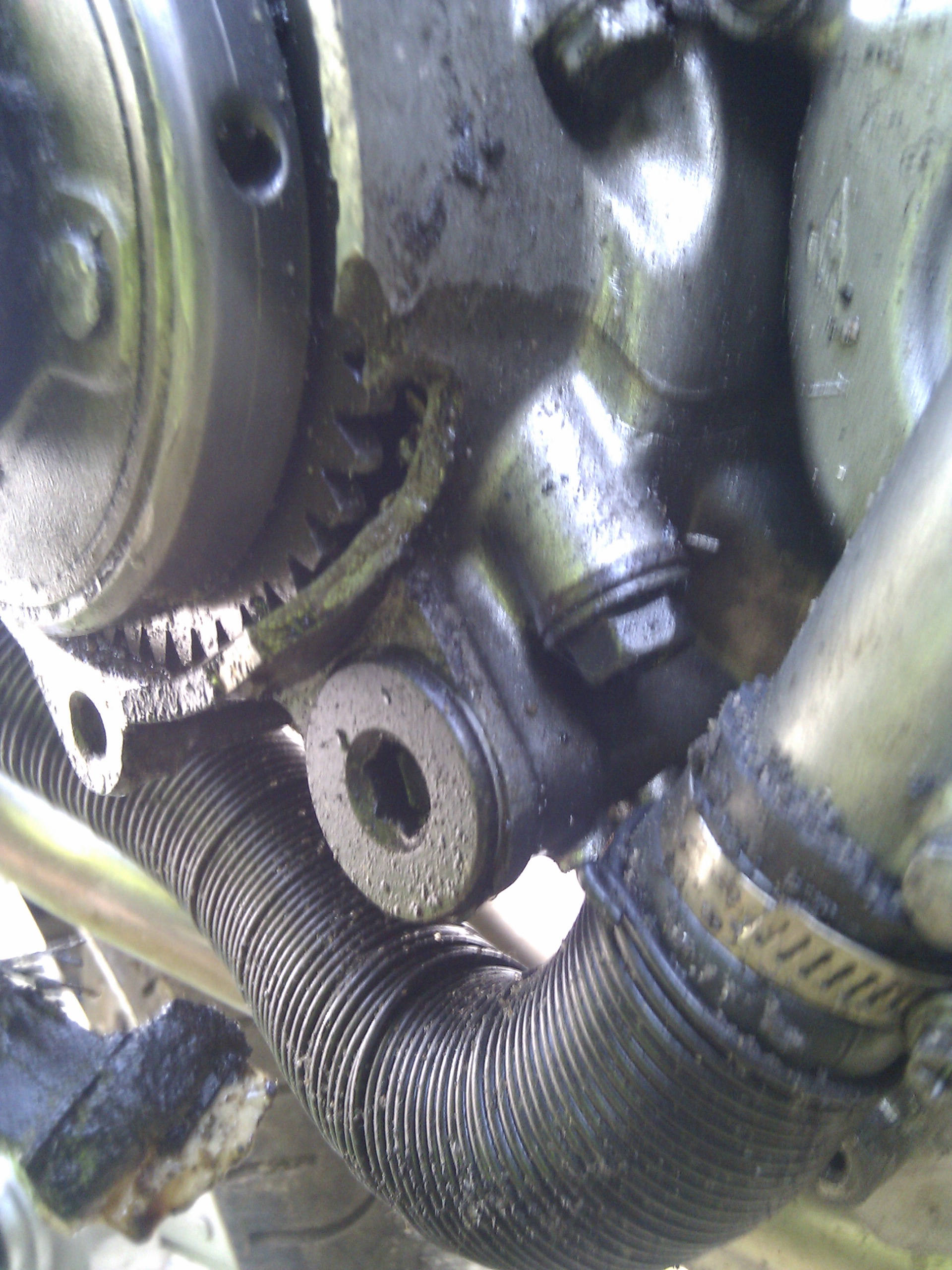

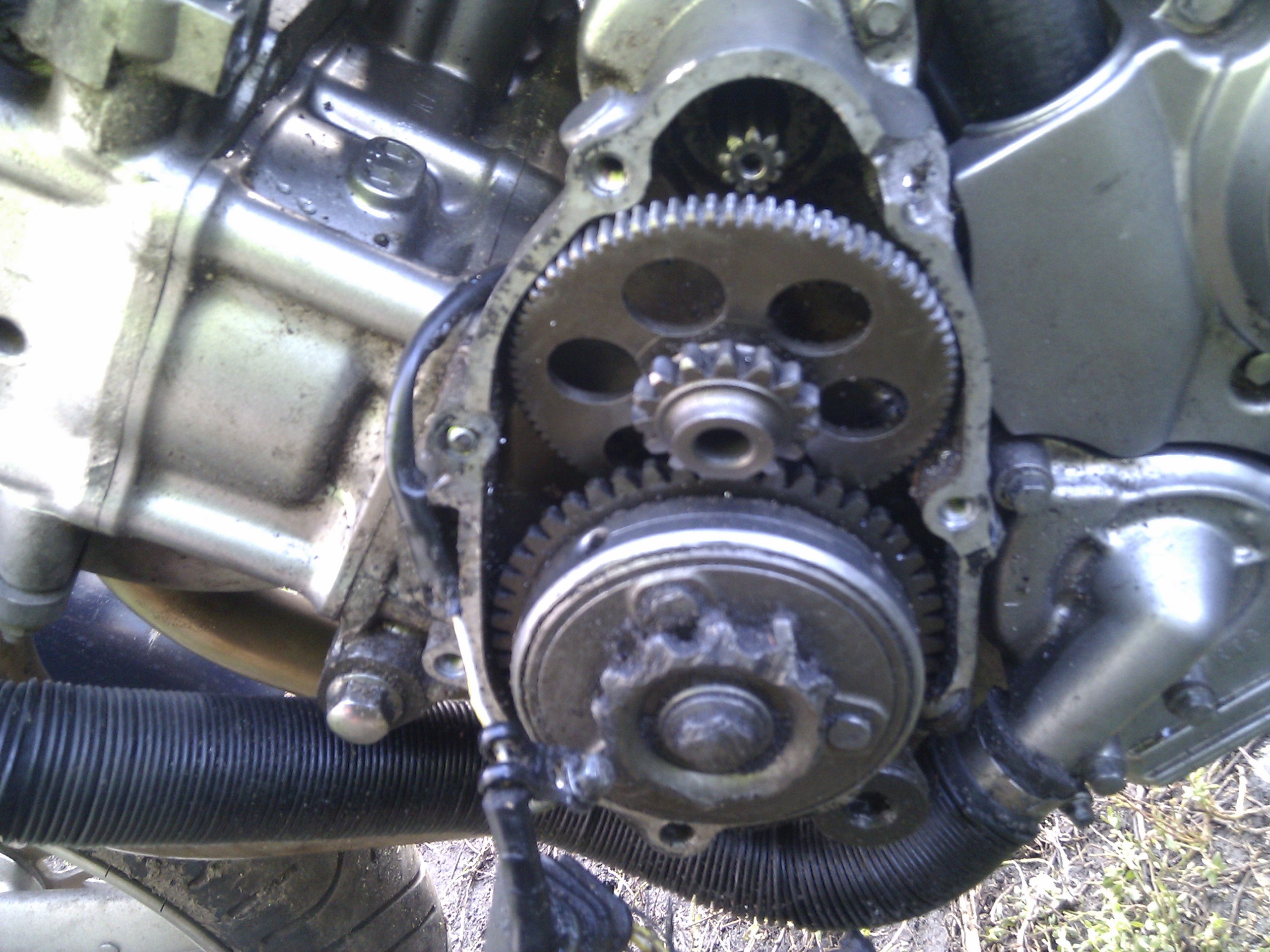

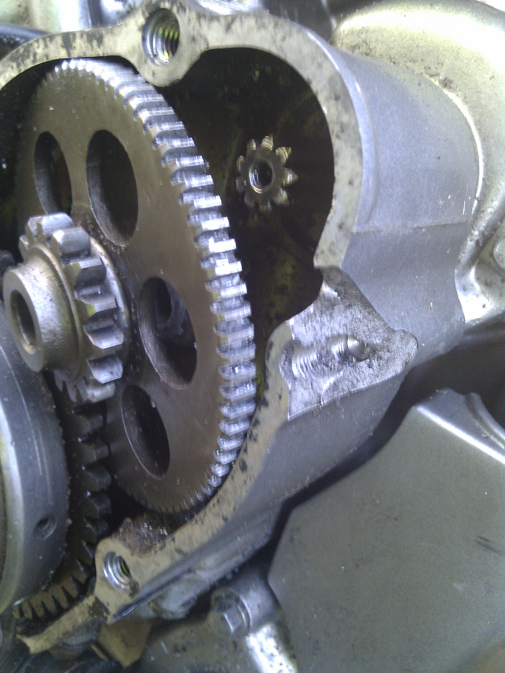

Имеется сибиван с разбитой левой крышкой, подробности на фото:
Кроме обломаных элементов проблем вроде бы нет, трещин тоже. Подскажите, пожалуйста, на сколько это страшно, как починить, сколько по стоимости будет примерно? Осколков не осталось...

новая крышка+датчик холла+ротор зажигания. до 5 тыр барыги могут заломить за всё. реальная цена тыщи 4 этому комплекту. ну и после покупки всего - один поход к аргонщику хорошему решит проблему картера. подножка с креплением- ну, рублей 500 - 1000. и тюбик герметика для крышки.
вообще по хорошему за все про все можно и в 5к уложиться, если не выпендриваться
самое хреновое-то что кусков картера нема. тут нужен реально хороший аргонщик.

 Прошу прощения, во внутренности никогда не лез, а можешь сказать что именно надо из них? И звезда на большой "штуке" которая самая выпирающая об асфальт стёрлась, это критично?
ИМХО, я бы с таким мотом не связывался, это металлолом для раздела "Продам запчасти в мешках по 50 кг".

Это ротор зажигания - без него не заведёшь! Менять по любому!
Поддерживаю AM02RUS, такой мот лучше продать. У меня были повреждения один в один как твои..
 Дуги все лень мне ставить было-доездился). Запчасти действительно около 5000 вышли (я их даже купил в свое время), ну еще плюс масло, на газели к сварщику возить (если нет газели), работа сварщика если возьмется, а возьмется мало кто-ибо вырван болт с мясом, как и с моим бывшим мотом. Короче гемороя надолго.

В общем дуги спасут мир, проще один раз 5к и часок на установку, чем теже 5к с кучей гемора, да и в пять вместе с маслом и сварщиком - нифига не уложишся. Если прям уж очень приспичило восстановить я бы брал ещё обно двигло, из деталей одно рабочее соберёш, лишние детальки продаш. С учетом что двигло теперь не номерная деталь - я думаю проще провернуть такой финт ушами)))
всем привет.вопрос не в тему, но просто очень надо, сообщите пожалуйста размеры распорной втулки у заднего верхнего крепления, а то потерялась где то(((.и по теме, хороший сварщик свободно заварит такие повреждения, метал тут хороший варится легко, я сам варил без проблем, дак у меня опыта 0.трещинку заплавил с первого раза))
да да. заварить откол на движке тут просто не проблема. надо сварщика найти. даже не снимая мотор. вывести плоскость, просверлить отверстие и нарезать резьбу. Правда отверстие сложно будет сделать ручной дрелью. но можно.
ну видишь ли!! у кого какие возможности.мне например не снимая движка заварить и обработать не проблема!.останется только крышку поставить.если постараться, то и незаметно будет)))

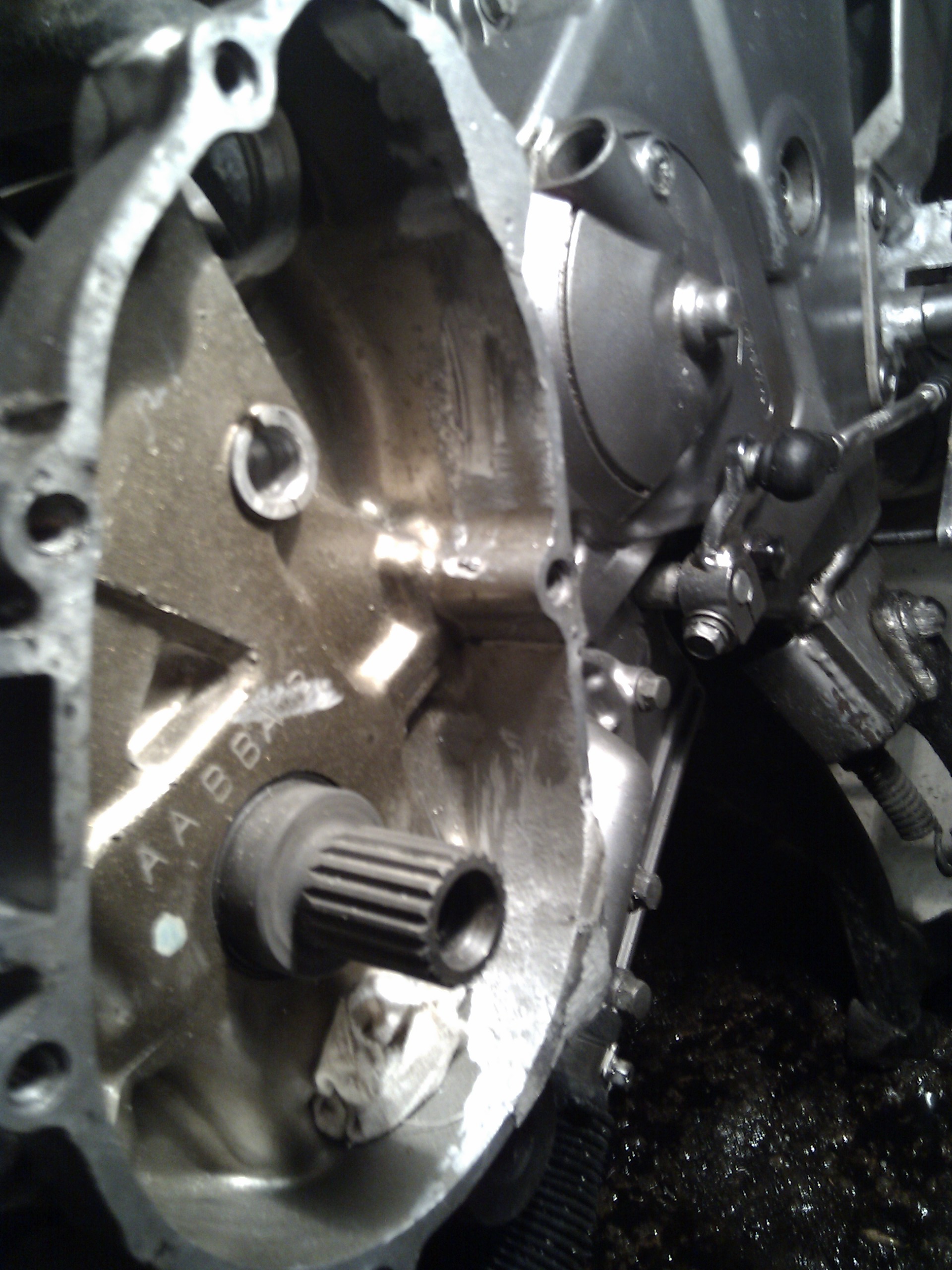

Заварили мне картер
 Надо будет ещё вывести поверхность и обработать внешне. Двигатель не снимали, всё прикрыли, никуда ничего не летело ![]()
По поводу если в отверстия (на прошлых фото заткнуты тряпкой) что то попало при падении - эти дырочки сквозные и все тяжёлые частицы сыпятся на дно картера (на фото видно):
Чтобы быть уверенным что особо ничего "грязного" и "песочного" туда не просочилось - снял нижнюю крышку картера промыл всё что видел, через отверстия также промыл всё (шприцем и иглой согнутой под внутренние выступы), долго и тщательно рассматривал труднодоступные внутренности на предмет песчинок. Когда промывал ничего опасного не встретил, всё было чистенько, по крайней мере на глаз.

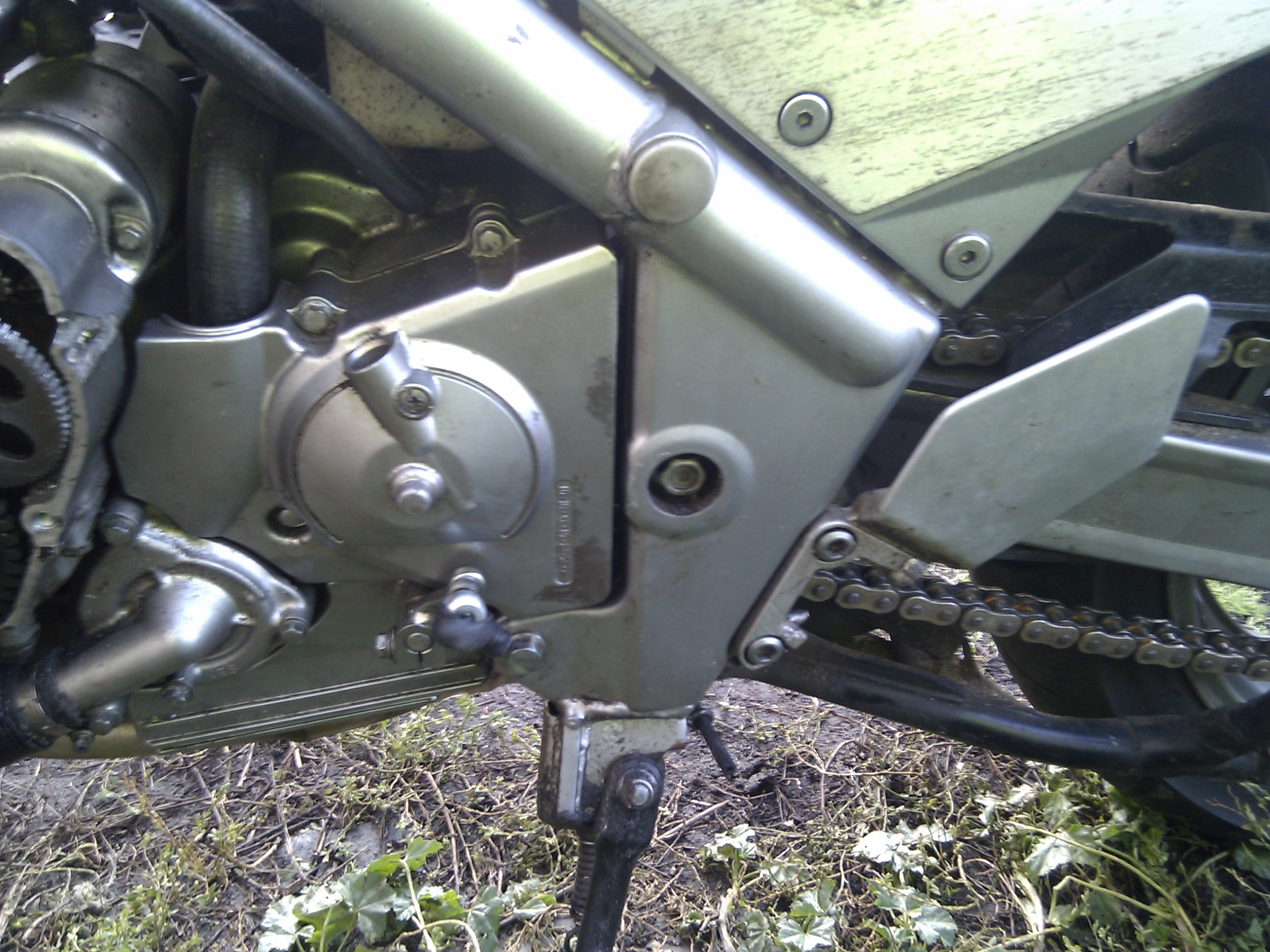

Подножку заварил тоже ![]()

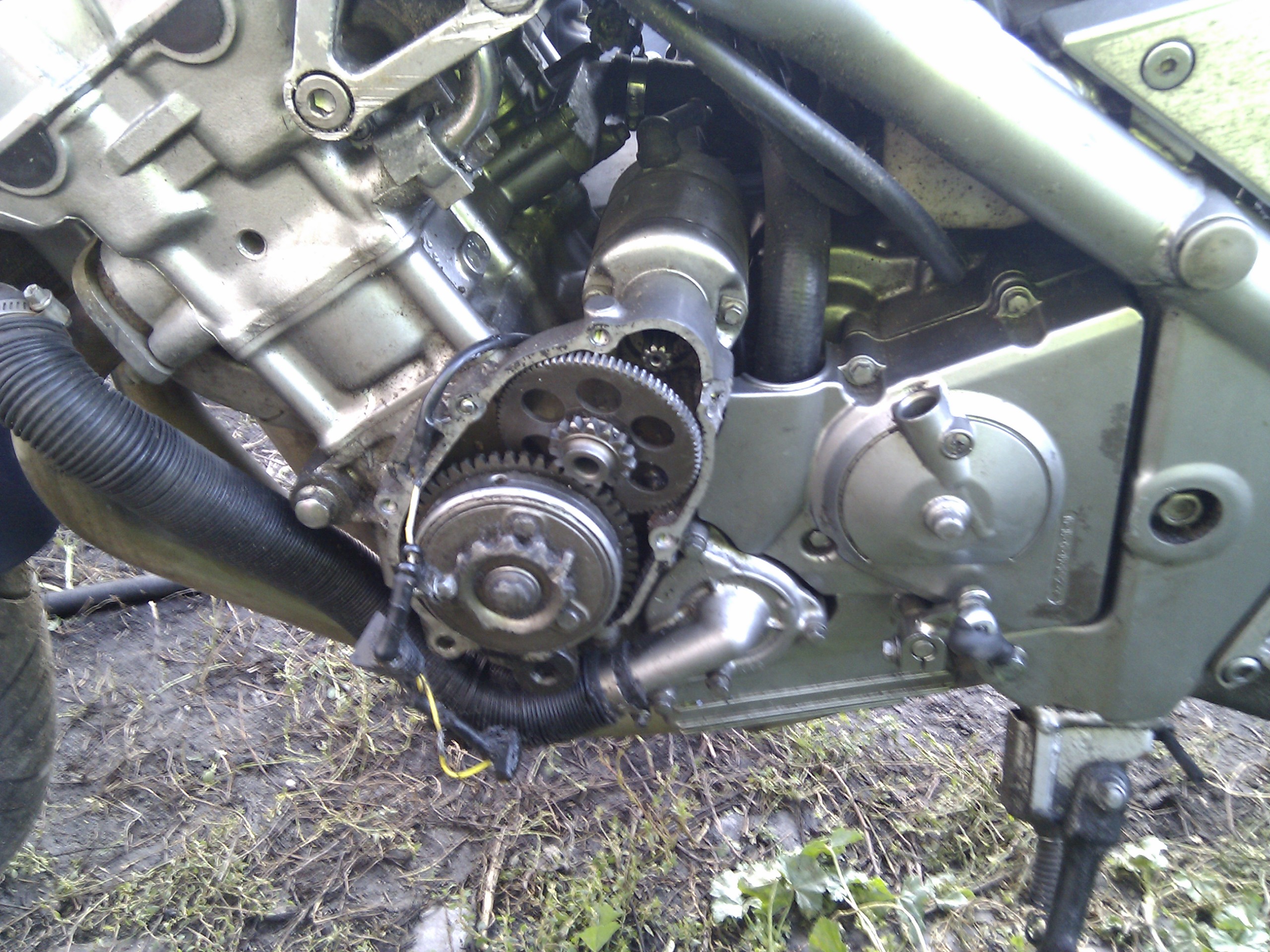

Сегодня выровнял плоскость, сделал резьбу, поставил пульс генератор, собрал крышку стартера.
Начал заводить, покрутил довольно долгое время - не схватывает, выкрутил 2 свечи на каждой искра есть, означает ли это что я правильно поставил пульс генератор и он корректно работает? Свечи сухие и тут заметил что из одного карбюратора начал сочиться бензин. Подождал немного - ещё покрутил стартером - эффекта ноль, выкрутил опять сечу - сухая. Буду разбираться с карбами ![]()
Немного о процессе:
1. Выравниваем плоскость (наварено было специально с излишком) - применялись напильники и надфили разных величин, постоянно примерялась крышка, просвечивались лампой зазоры, смотрели где бугорки вдобавок ровной поверхностью штангенциркуля. Довели потихоньку до состояния что крышка садится как влитая, ничего нигде не светится.
2. Намечаем резьбу - одеваем крышку на обе втулки (левая нижняя и втулка звезды стартера), начинаем шатать от руки - не ходит ни в какую сторону, очень плотно сидит. Достаём сверло по диаметру впритык отверстиям ушек на крышке, ровненько намечаем дрелью от руки места для сверления. Берём сверло под дальнейшую работу метчиком и ровненько сверлим на нужную глубину. Берём метчик и режем резьбу. Удаляем мусор, вкручиваем болт, всё как по маслу.
3. Меряем крышку с прикручиванием болтов и убеждаемся что всё ровно и ни что никуда не тянет.
В принципе всё. Пульс генератор мёртво встаёт в крепёжные места крышки благодаря её углублениям в посадочных местах, закручивается болтами. Накосячить ВРОДЕ БЫ особо негде при здравой голове.
