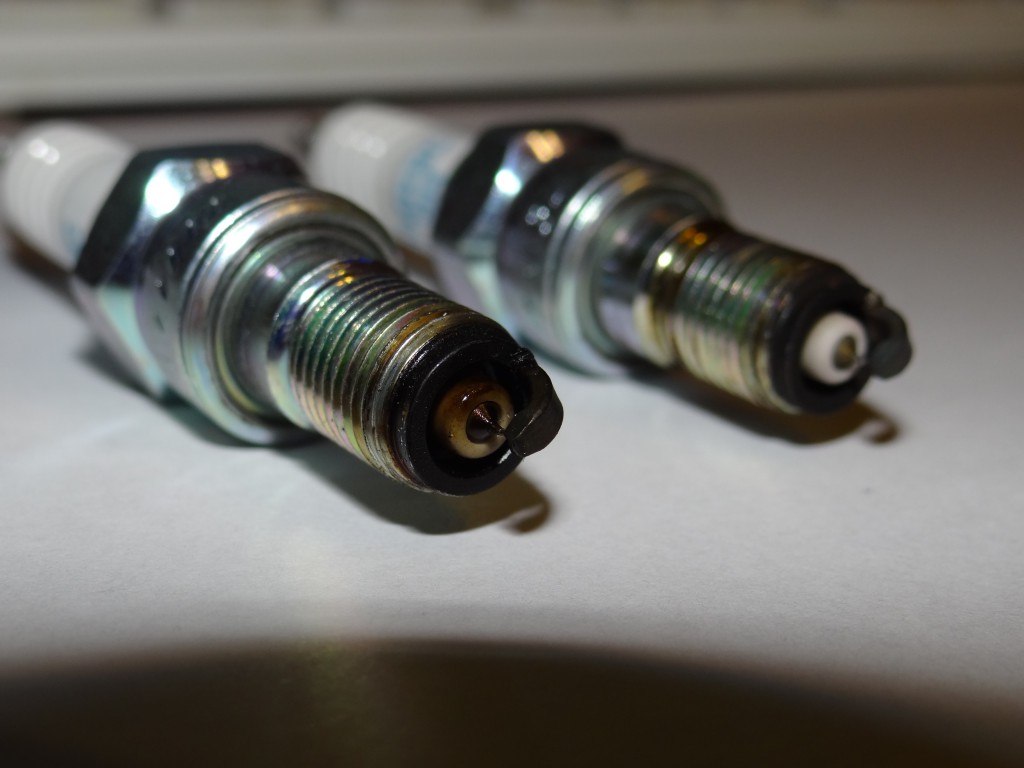

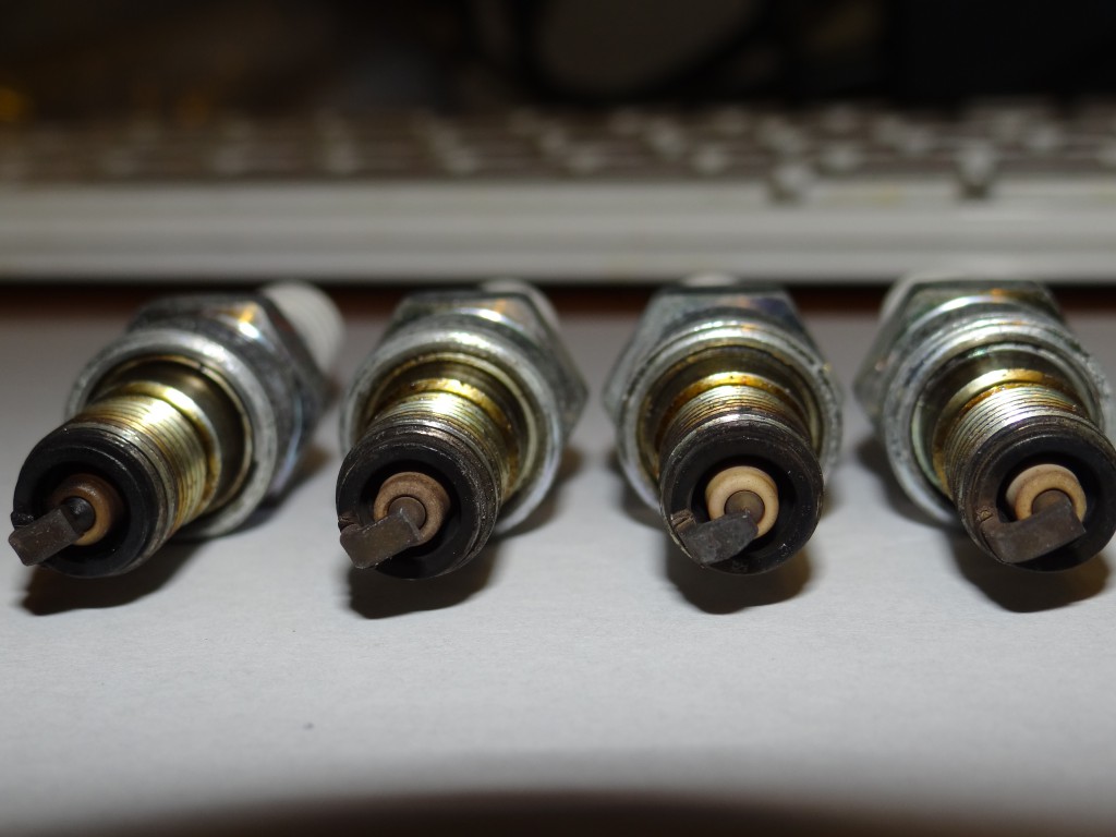

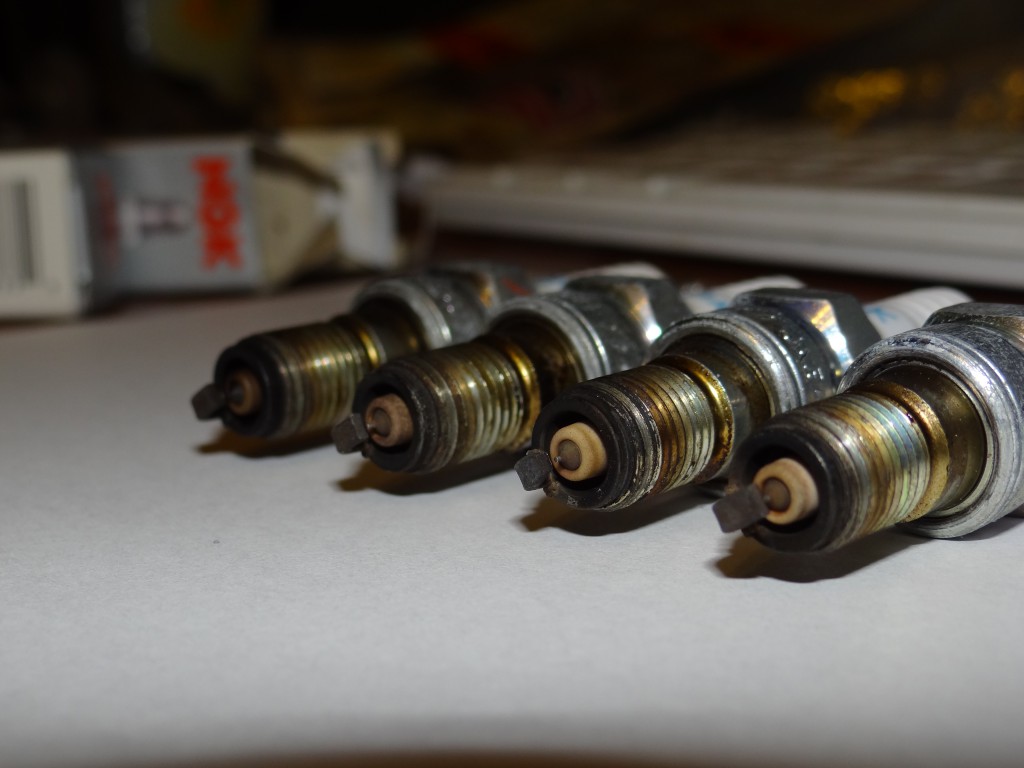

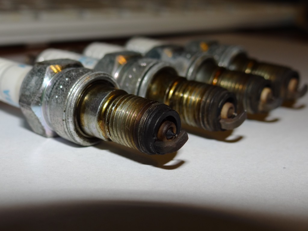

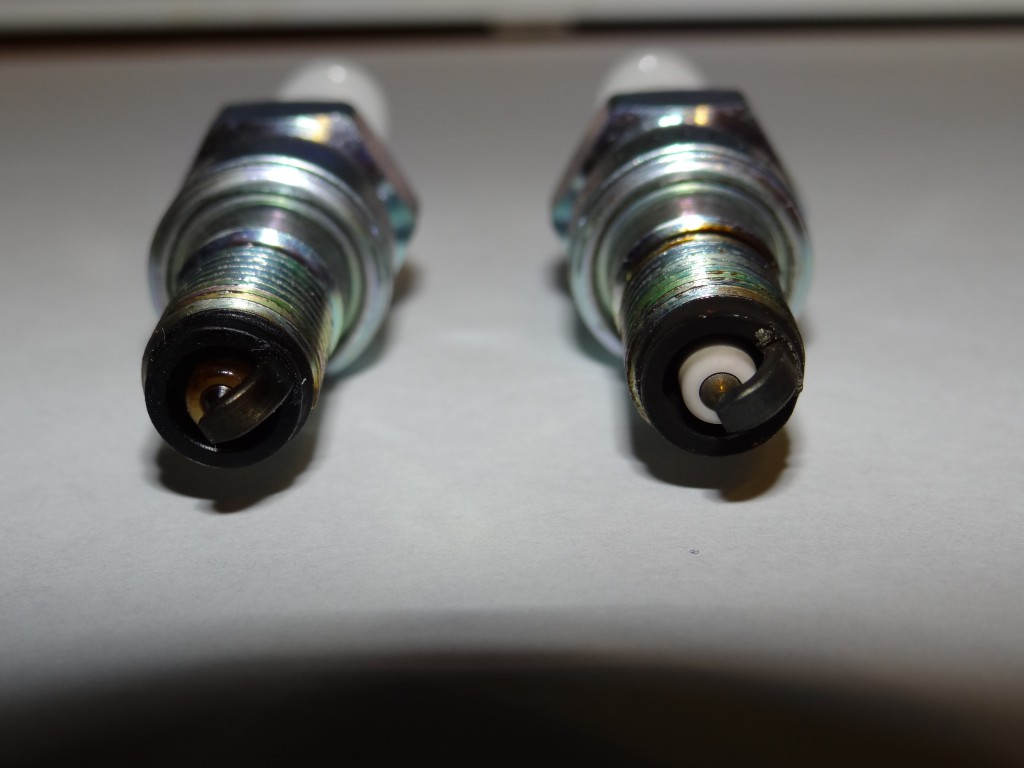

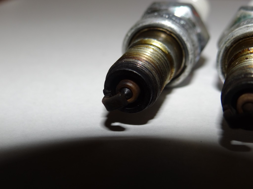

Ниже прикладываю фотки свечей, на которых видно что свечи стоявшие с 1 по 3 цилиндры светлые, а свеча из четвёртого цилиндра грязная. Из-за чего такое может быть? С чего начать?
Все расходники свежие, в том числе воздушный фильтр, масло, масляный фильтр.
Фото - Самые первые свечи
Фото - Вторые свечи, которая белая одну положил, потому что с 1 по 3 цилиндр они все такие, а вот в четвёртом чёрная, на них проехал 500+ км
