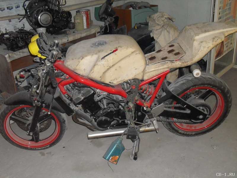

В сервисе сибишку разобрали. Совсем разобрали.
http://cb-1.ru/gallery/rwx/IMG_20181115_120653.jpg
Рама и многие металлические детали будут пескоструиться и краситься. Сначала думал красить в порошок, но потом Сергион отсоветовал. Говорит, что антикоррозийные характеристики слабые, а вот потом уже порошок отодрать очень проблематично.
Трос газа оказался под замену, треснула манифолда, что от карба до цилиндра. Теперь стало понятно, почему на большой скорости мотоцикл притупливал.
Карбюраторы тоже потребовали замены игл, жиклеров и прокладок.
http://cb-1.ru/gallery/rwx/IMG_20181115_120705.jpg
И самое неожиданное -- на кулачках распредвалов обнаружились задиры.
http://cb-1.ru/gallery/rwx/IMG_20181115_121056.jpg
Также под замену попали цепь и звезды.
Все это я уже заказал на этой неделе. Ждем, когда приедет.

15.10.11
Занимался сибишкой пару вечеров.
В первый вечер разобрал ее и нашел причину, почему у меня сибишка не едет. Дело в том, что оранжево-синий провод, который подает плюс с приборки где-то потерян. До пина на колодке он не доходит. Взял тестер и посмотрел, что же у нас на черно-коричневом проводе, который замкнут с оранжево-синим на месте ограничителя. Оказалось, что как раз плюс 12 вольт. И Леша Шланг отписал про это.
Вчера, плавно перетекающее в сегодня, припаял новый красивый провод. Попробовал -- заводится. На улице не тестировал. Холодно и выход был заставлен машинами.
Потом занялись успокоителем цепи, который мне любезно прислал сэр Мишлен. Разрезал его внизу, нацепил. Сергион просверлил две дырки, пока я держал сибиху под наклоном, надо сказать, не очень легкое занятие. В дырки вкрутил саморезы и теперь надеюсь, что так зафиксированный успокоитель сибишка не откусит.
Заодно поставил шпильки для крепления хвоста взамен потеряных. Поставил на фиксатор резьбы. И гайки поставил красивые. А еще боковые крышки болтами под шестигранник закрепил.
Теперь нужно в приборку светодиодные лампочки внедрить и светодиодные повороты купить нормальных габаритов. Ну и до кучи зеркала нормальные поставить. В этих ничего не видно и съезжают они от ветра.

В результате титанических усилий Сергиона сибишка была закончена в срок.
30 апреля я выехал на ней к Памятнику, встретить участников Восьмого Слета Сибиховодов.
http://cb-1.ru/gallery/rwx/cb-3_1304576178_thumb.jpg
Аппарат получился отличный, но есть еще над чем поработать.
В планах:
- найти проблему в электрике, из-за которой быстро в ноль садится аккумулятор.
- поставить тихий глушитель. Он уже куплен и едет.
- вырезать и наклеить наклейки.
- сделать крепление для кофра, ибо бардачка на мотоцикле нет в принципе, а чтобы снять хотя бы сиденье -- нужен комплект ключей.
- заменить гайки и болты на красивые гайки и шестигранники.
- закрыть пластиком пространство под хвостом.
